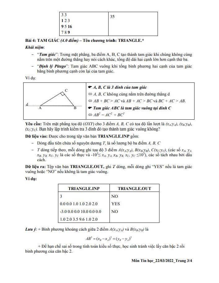

Đáp án bài 4: Tam Giác
# TRIANGLE.py
sys.stdin = open("TRIANGLE.INP", "r")
sys.stdout = open("TRIANGLE.OUT", "w")
def binh_phuong_khoang_cach(x1, y1, x2, y2):
    return (x2 - x1) ** 2 + (y2 - y1) ** 2
T = int(sys.stdin.readline())
for _ in range(T):
    xa, ya, xb, yb, xc, yc = map(float, sys.stdin.readline().split())
    # Kiểm tra 3 điểm có thẳng hàng không
    dien_tich = (xb - xa) * (yc - ya) - (xc - xa) * (yb - ya)
    if dien_tich == 0:
        print("NO")
        continue
    # Tính bình phương độ dài các cạnh
    AB2 = binh_phuong_khoang_cach(xa, ya, xb, yb)
    BC2 = binh_phuong_khoang_cach(xb, yb, xc, yc)
    CA2 = binh_phuong_khoang_cach(xc, yc, xa, ya)
    # Kiểm tra định lý Pitago
    if (abs(AB2 + BC2 - CA2) < 1e-9 or
        abs(AB2 + CA2 - BC2) < 1e-9 or
        abs(BC2 + CA2 - AB2) < 1e-9):
        print("YES")
        print("NO")
🔹 Phân tích đề bài
Cho T bộ dữ liệu, mỗi bộ gồm tọa độ 3 điểm A, B, C trong mặt phẳng OXY.
👉 Kiểm tra 3 điểm có tạo thành TAM GIÁC VUÔNG hay không
In:
  • "YES" nếu là tam giác vuông
  • "NO" nếu không phải
🔹 Điều kiện toán học
1️⃣ Ba điểm tạo thành tam giác
Ba điểm không thẳng hàng
⇔ Diện tích tam giác ≠ 0
👉 Kiểm tra bằng tích có hướng:
(xB - xA)(yC - yA) - (xC - xA)(yB - yA) ≠ 0
2️⃣ Tam giác vuông (định lý Pitago)
  • Gọi:
  • AB², BC², CA² là bình phương độ dài các cạnh
  • Tam giác vuông nếu:
  • AB² + AC² = BC²
    hoặc
    AB² + BC² = AC²
    hoặc
    AC² + BC² = AB²
  • ⚠️ KHÔNG lấy căn để tránh sai số số thực (đề đã nhắc)
🔹 Công thức bình phương khoảng cách
Với A(x₁, y₁), B(x₂, y₂):
AB² = (x₂ - x₁)² + (y₂ - y₁)²
🔹 Ý tưởng giải
Với mỗi bộ test:
  1. Đọc tọa độ A, B, C
  2. Kiểm tra có tạo thành tam giác
  3. Tính AB², BC², CA²
  4. Kiểm tra định lý Pitago
  5. In kết quả
🔹 Độ phức tạp
  • Mỗi test: O(1)
  • Tổng: O(T)
    → Chạy rất nhanh
✅ Giải thích điểm quan trọng (rất hay bị sai)
  • ⚠️ KHÔNG dùng sqrt()
    ⚠️ So sánh số thực phải dùng sai số nhỏ (1e-9)
    ⚠️ Phải kiểm tra tạo thành tam giác trước
📌 Mẹo ăn điểm khi thi
  • ✔ Dùng bình phương độ dài
    ✔ So sánh bằng abs(a-b) < 1e-9
    ✔ In đúng "YES" / "NO" (IN HOA)
1. Bản chất của đoạn code
Đoạn code này dùng để kiểm tra xem một tam giác có phải là tam giác vuông hay không dựa trên Định lý Pitago đảo.
  • Định lý: Nếu tổng bình phương hai cạnh bằng bình phương cạnh còn lại ($a^2 + b^2 = c^2$) thì đó là tam giác vuông.
  • Vì chúng ta không biết cạnh nào là cạnh huyền, nên phải kiểm tra cả 3 trường hợp:
    1. AB^2 + BC^2 = CA^2 (Vuông tại B)
    2. AB^2 + CA^2 = BC^2 (Vuông tại A)
    3. BC^2 + CA^2 = AB^2 (Vuông tại C)
2. Tại sao phải dùng abs(...) < 1e-9 mà không dùng dấu ==?
Đây là kiến thức “sống còn” cho học sinh khi thi HSG Tin học.
  • Vấn đề sai số: Trong máy tính, các số thực (kiểu float) được lưu dưới dạng nhị phân nên thường xảy ra sai số nhỏ.
    • Ví dụ: Kết quả lẽ ra là 25.0 nhưng máy tính có thể lưu là 24.99999999999999.
    • Nếu ta dùng if AB2 + BC2 == CA2:, máy sẽ trả về False (Sai), dẫn đến mất điểm oan.
  • Giải pháp: Thay vì so sánh bằng nhau tuyệt đối, ta kiểm tra xem hiệu của hai vế có đủ nhỏ hay không.
    • abs(AB2 + BC2 - CA2) là trị tuyệt đối của hiệu hai vế.
    • 1e-9 (tức là 10^{-9} hay 0.000000001) được gọi là sai số cho phép (epsilon).
Kết luận: Nếu hiệu của hai vế nhỏ hơn 10^{-9}, ta coi như chúng bằng nhau.
3. Cách giải thích cho học sinh (Ngôn ngữ của Thầy Dân)
Thầy có thể dạy các em như thế này:
  1. Bước 1: Tính bình phương độ dài 3 cạnh (gọi là AB2, BC2, CA2).
  2. Bước 2: Áp dụng Pitago đảo. Nhưng nhớ là trong lập trình, “bằng nhau” với số thực rất mong manh.
  3. Bước 3: Sử dụng “khoảng cách an toàn”. Nếu hai vế chỉ lệch nhau một tí xíu không đáng kể (< 1e-9) thì máy tính chấp nhận đó là tam giác vuông.
4. Code viết lại cho chuyên nghiệp
Các em có thể đưa đoạn này vào chuyên đề Hình học:
# Giả sử đã tính xong bình phương các cạnh AB2, BC2, CA2
sai_so = 1e-9 # Epsilon
# Kiểm tra từng trường hợp vuông tại A, B, hoặc C
vuong_tai_B = abs(AB2 + BC2 - CA2) < sai_so
vuong_tai_A = abs(AB2 + CA2 - BC2) < sai_so
vuong_tai_C = abs(BC2 + CA2 - AB2) < sai_so
if vuong_tai_A or vuong_tai_B or vuong_tai_C:
    print("YES") # Là tam giác vuông
    print("NO")
