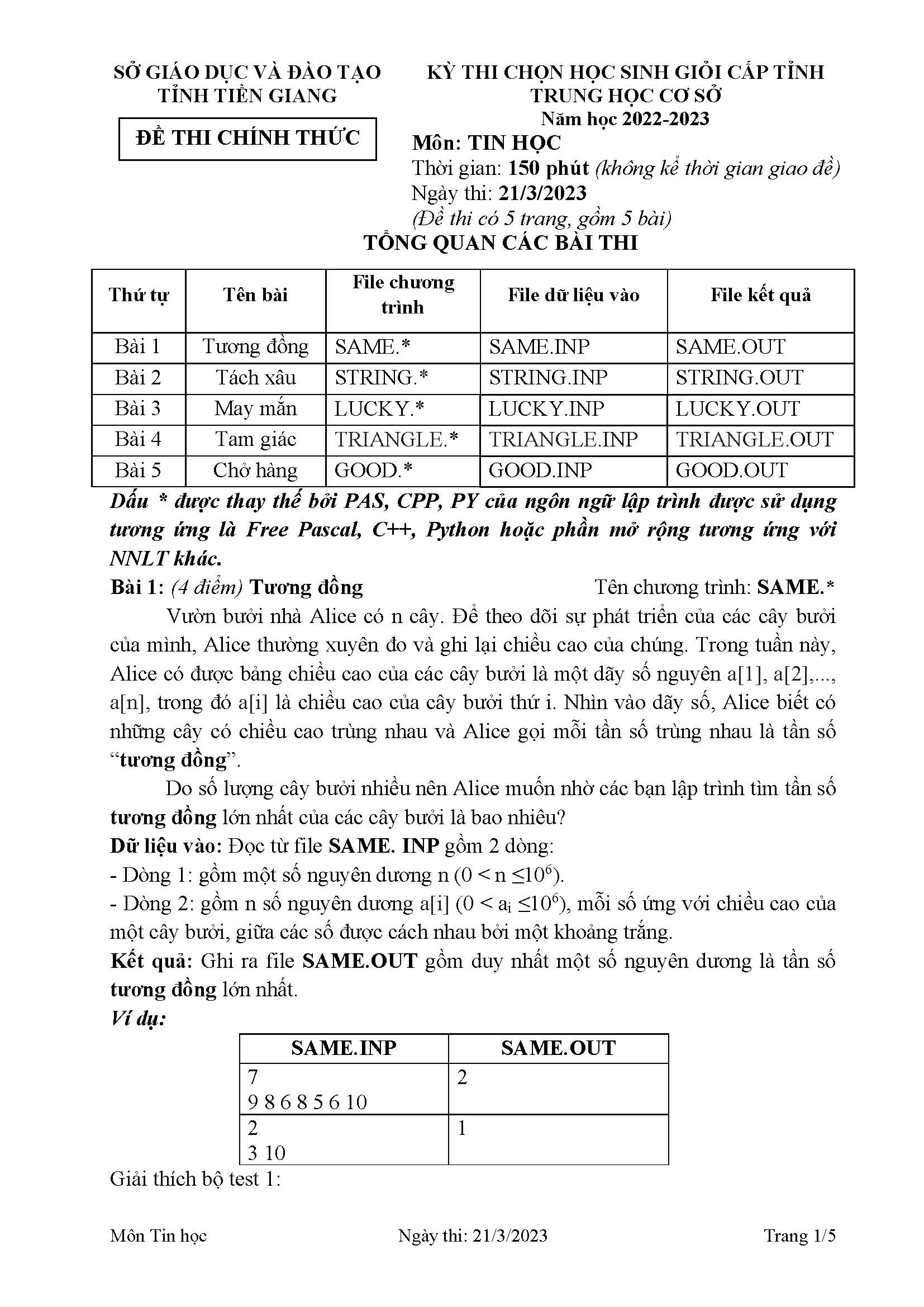

KỲ THI CHỌN HỌC SINH GIỎI CẤP TỈNH
TRUnG học Cơ Sở
Năm học 2022-2023 Môn: TIN HỌC
Thời gian: 150 phút (không kể thời gian giao đề) Ngày thi: 21/3/2023 ^
(Đề thi có 5 trang, gồm 5 bài)
TỔNG quan các BÀi thi
Thứ tự
Tên bài
File chương trình File dữ liệu vào File kết quả
Bài 1 Tương đồng SAME.* SAME.INP SAME.OUT
Bài 2 Tách xâu STRING.* STRING.INP STRING.OUT
Bài 3 May mắn LUCKY.* LUCKY.INP LUCKY.OUT
Bài 4 Tam giác TRIANGLE.* TRIANGLE.INP TRIANGLE.OUT
Bài 5 Chở hàng GOOD.* GOOD.INP GOOD.OUT
Dấu * được thay thế bởi PAS, CPP, PY của ngôn ngữ lập trình được sử dụng tương ứng là Free Pascal, C++, Python hoặc phần mở rộng tương ứng với NNLT khác.
Bài 1: (4 điểm) Tương đồng   Tên chương trình: SAME.*
Vườn bưởi nhà Alice có n cây. Để theo dõi sự phát triển của các cây bưởi của mình, Alice thường xuyên đo và ghi lại chiều cao của chúng. Trong tuần này, Alice có được bảng chiều cao của các cây bưởi là một dãy số nguyên a[1], a[2],…, a[n], trong đó a[i] là chiều cao của cây bưởi thứ i. Nhìn vào dãy số, Alice biết có những cây có chiều cao trùng nhau và Alice gọi mỗi tần số trùng nhau là tần số “tương đồng”.
Do số lượng cây bưởi nhiều nên Alice muốn nhờ các bạn lập trình tìm tần số tương đồng lớn nhất của các cây bưởi là bao nhiêu?
Dữ liệu vào: Đọc từ file SAME. INP gồm 2 dòng:
  • Dòng 1: gồm một số nguyên dương n (0 < n <106).
  • Dòng 2: gồm n số nguyên dương a[i] (0 < ai <106), mỗi số ứng với chiều cao của một cây bưởi, giữa các số được cách nhau bởi một khoảng trắng.
Kết quả: Ghi ra file SAME.OUT gồm duy nhất một số nguyên dương là tần số tương đồng lớn nhất.
SAME.INP same.out
9 8 6 8 5 6 10
3 10
Giải thích bộ test 1:

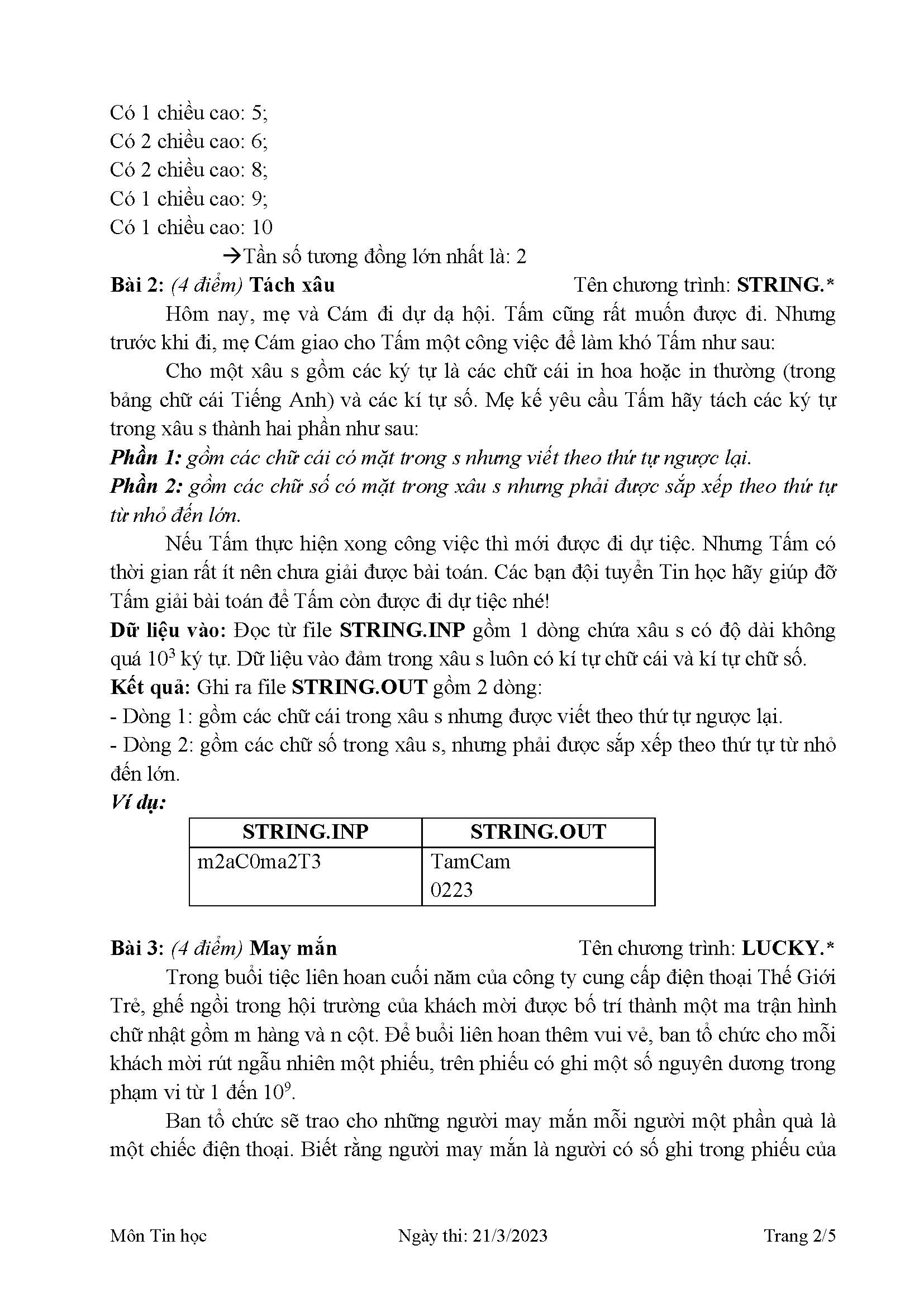

Có 1 chiều cao: 5;
Có 2 chiều cao: 6;
Có 2 chiều cao: 8;
Có 1 chiều cao: 9;
Có 1 chiều cao: 10
->Tần số tương đồng lớn nhất là: 2
Bài 2: (4 điểm) Tách xâu Tên chương trình: STRING.*
Hôm nay, mẹ và Cám đi dự dạ hội. Tấm cũng rất muốn được đi. Nhưng trước khi đi, mẹ Cám giao cho Tấm một công việc để làm khó Tấm như sau:
Cho một xâu s gồm các ký tự là các chữ cái in hoa hoặc in thường (trong bảng chữ cái Tiếng Anh) và các kí tự số. Mẹ kế yêu cầu Tấm hãy tách các ký tự trong xâu s thành hai phần như sau:
Phần 1: gồm các chữ cái có mặt trong s nhưng viết theo thứ tự ngược lại.
Phần 2: gồm các chữ số có mặt trong xâu s nhưng phải được sắp xếp theo thứ tự từ nhỏ đến lớn.
Nếu Tấm thực hiện xong công việc thì mới được đi dự tiệc. Nhưng Tấm có thời gian rất ít nên chưa giải được bài toán. Các bạn đội tuyển Tin học hãy giúp đỡ Tấm giải bài toán để Tấm còn được đi dự tiệc nhé!
Dữ liệu vào: Đọc từ file STRING.INP gồm 1 dòng chứa xâu s có độ dài không quá 103 ký tự. Dữ liệu vào đảm trong xâu s luôn có kí tự chữ cái và kí tự chữ số. Kết quả: Ghi ra fíle STRING.OUT gồm 2 dòng:
  • Dòng 1: gồm các chữ cái trong xâu s nhưng được viết theo thứ tự ngược lại.
  • Dòng 2: gồm các chữ số trong xâu s, nhưng phải được sắp xếp theo thứ tự từ nhỏ đến lớn.
m2aC0ma2T3 TamCam
0223

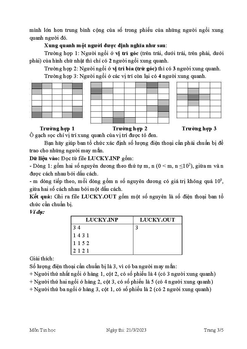

Trong buổi tiệc liên hoan cuối năm của công ty cung cấp điện thoại Thế Giới Trẻ, ghế ngồi trong hội trường của khách mời được bố trí thành một ma trận hình chữ nhật gồm m hàng và n cột. Để buổi liên hoan thêm vui vẻ, ban tổ chức cho mỗi khách mời rút ngẫu nhiên một phiếu, trên phiếu có ghi một số nguyên dương trong phạm vi từ 1 đến 109.
Ban tổ chức sẽ trao cho những người may mắn mỗi người một phần quà là một chiếc điện thoại. Biết rằng người may mắn là người có số ghi trong phiếu của
mình lớn hơn trung bình cộng của số trong phiếu của những người ngồi xung quanh người đó.
Xung quanh một người được định nghĩa như sau:
Trường hợp 1: Người ngồi ở vị trí góc (trên trái, dưới trái, trên phải, dưới
phải) của hình chữ nhật thì chỉ có 2 người ngồi xung quanh.
Trường hợp 2: Người ngồi ở vị trí bìa (trừ góc) thì có 3 người xung quanh. Trường hợp 3: Người ngồi ở các vị trí còn lại có 4 người xung quanh.
Trường hợp 1                                                  Trường hợp 2                                                  Trường hợp 3
Ô gạch sọc chỉ vị trí xung quanh của vị trí được tô đen.
Bạn hãy giúp ban tổ chức xác định số lượng điện thoại cần phải chuẩn bị để trao cho những người may mắn.
Dữ liệu vào: Đọc từ file LUCKY.INP gồm:
  • Dòng 1: gồm hai số nguyên dương theo thứ tự m, n (0 < m, n <103), giữa m và n được cách nhau bởi dấu cách.
  • m dòng tiếp theo, mỗi dòng gồm n số nguyên dương có giá trị không quá 109, giữa hai số cách nhau bởi một dấu cách.
Kết quả: Ghi ra file LUCKY.OUT gồm một số nguyên là số điện thoại ban tổ chức cần chuẩn bị.
LUCKY.INP LUCKY.OUT
3 4 3
1 4 3 1
1 1 5 2
2 1 2 1
Giải thích:
Số lượng điện thoại cần chuẩn bị là 3, vì có ba người may mắn:
+ Người thứ nhất ngồi ở hàng 1, cột 2, có số phiếu là 4 (có 3 người xung quanh) + Người thứ hai ngồi ở hàng 2, cột 3, có số phiếu là 5 (có 4 người xung quanh) + Người thứ ba ngồi ở hàng 3, cột 1, có số phiếu là 2 (có 2 người xung quanh)

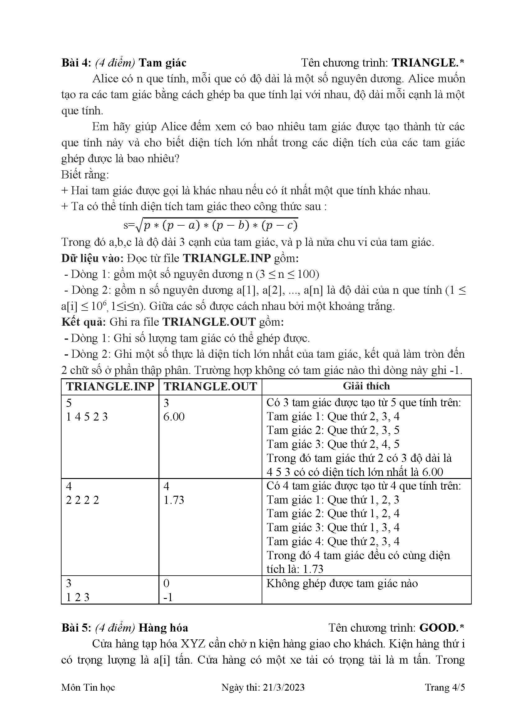

Bài 4: (4 điểm) Tam giác Tên chương trình: TRIANGLE.*
Alice có n que tính, mỗi que có độ dài là một số nguyên dương. Alice muốn tạo ra các tam giác bằng cách ghép ba que tính lại với nhau, độ dài mỗi cạnh là một que tính.
Em hãy giúp Alice đếm xem có bao nhiêu tam giác được tạo thành từ các que tính này và cho biết diện tích lớn nhất trong các diện tích của các tam giác ghép được là bao nhiêu?
Biết rằng:
+ Hai tam giác được gọi là khác nhau nếu có ít nhất một que tính khác nhau.
+ Ta có thể tính diện tích tam giác theo công thức sau :
s=Vp * (p — à) * (p — b) * (p — c)
Trong đó a,b,c là độ dài 3 cạnh của tam giác, và p là nửa chu vi của tam giác.
Dữ liệu vào: Đọc từ file TRIANGLE.INP gồm:
  • Dòng 1: gồm một số nguyên dương n (3 < n < 100)
  • Dòng 2: gồm n số nguyên dương a[1], a[2], …, a[n] là độ dài của n que tính (1 < a[i] < 106 1<i<n). Giữa các số được cách nhau bởi một khoảng trắng.
Kết quả: Ghi ra file TRIANGLE.OUT gồm:
  • Dòng 1: Ghi số lượng tam giác có thể ghép được.
  • Dòng 2: Ghi một số thực là diện tích lớn nhất của tam giác, kết quả làm tròn đến 2 chữ số ở phần thập phân. Trường hợp không có tam giác nào thì dòng này ghi -1.
TRIANGLE.INP TRIANGLE.OUT Giải thích
5 3 Có 3 tam giác được tạo từ 5 que tính trên:
1 4 5 2 3 6.00 Tam giác 1: Que thứ 2, 3, 4 Tam giác 2: Que thứ 2, 3, 5 Tam giác 3: Que thứ 2, 4, 5 Trong đó tam giác thứ 2 có 3 độ dài là 4 5 3 có có diện tích lớn nhất là 6.00

Bài 5: (4 điểm) Hàng hóa Tên chương trình: GOOD.*

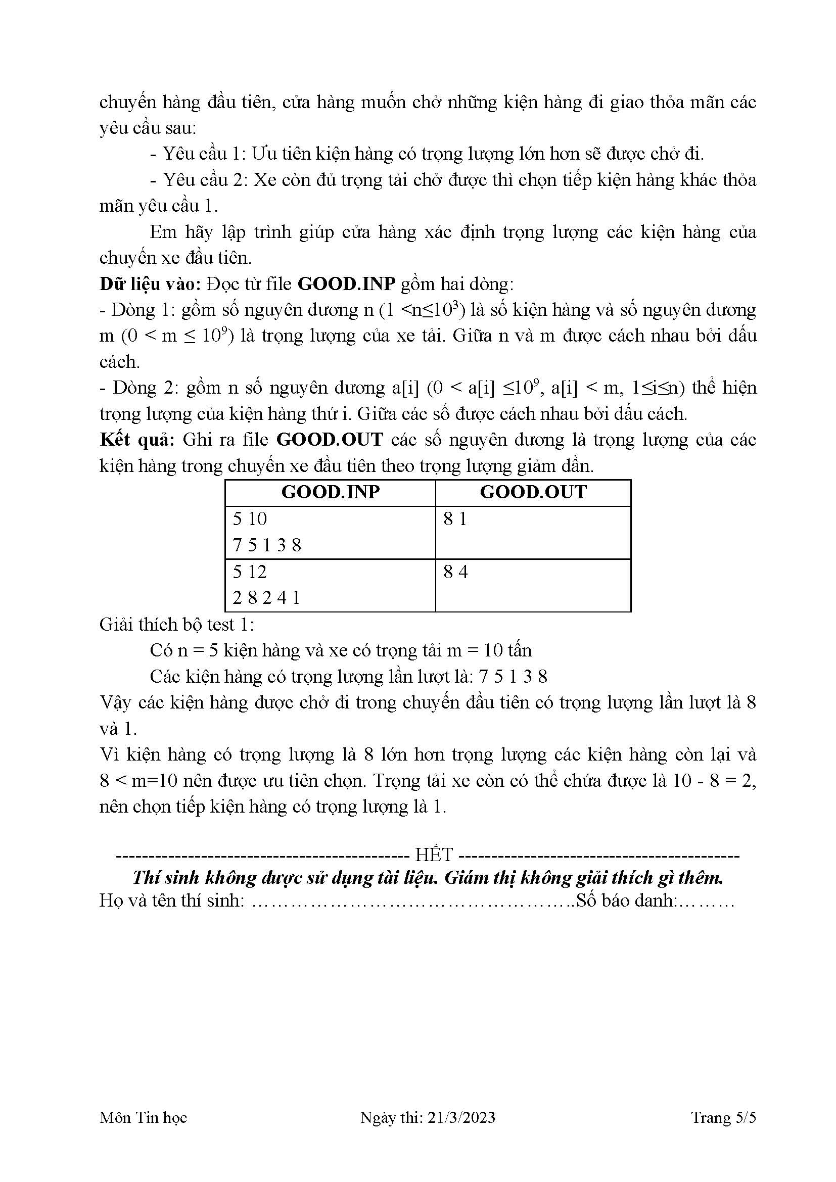

Cửa hàng tạp hóa XYZ cần chở n kiện hàng giao cho khách. Kiện hàng thứ i có trọng lượng là a[i] tấn. Cửa hàng có một xe tải có trọng tải là m tấn. Trong
chuyến hàng đầu tiên, cửa hàng muốn chở những kiện hàng đi giao thỏa mãn các yêu cầu sau:
  • Yêu cầu 1: Ưu tiên kiện hàng có trọng lượng lớn hơn sẽ được chở đi.
  • Yêu cầu 2: Xe còn đủ trọng tải chở được thì chọn tiếp kiện hàng khác thỏa mãn yêu cầu 1.
Em hãy lập trình giúp cửa hàng xác định trọng lượng các kiện hàng của chuyến xe đầu tiên.
Dữ liệu vào: Đọc từ file GOOD.INP gồm hai dòng:
  • Dòng 1: gồm số nguyên dương n (1 <n<103) là số kiện hàng và số nguyên dương m (0 < m < 109) là trọng lượng của xe tải. Giữa n và m được cách nhau bởi dấu cách.
  • Dòng 2: gồm n số nguyên dương a[i] (0 < a[i] <109, a[i] < m, 1<i<n) thể hiện trọng lượng của kiện hàng thứ i. Giữa các số được cách nhau bởi dấu cách.
Kết quả: Ghi ra file GOOD.OUT các số nguyên dương là trọng lượng của các kiện hàng trong chuyến xe đầu tiên theo trọng lượng giảm dần.
GOOD.INP GOOD.OUT
5 10
7 5 1 3 8
8 1
5 12
2 8 2 4 1
8 4
Có n = 5 kiện hàng và xe có trọng tải m = 10 tấn Các kiện hàng có trọng lượng lần lượt là: 7 5 1 3 8 Vậy các kiện hàng được chở đi trong chuyến đầu tiên có trọng lượng lần lượt là 8 và 1.
Vì kiện hàng có trọng lượng là 8 lớn hơn trọng lượng các kiện hàng còn lại và 8 < m=10 nên được ưu tiên chọn. Trọng tải xe còn có thể chứa được là 10 – 8 = 2, nên chọn tiếp kiện hàng có trọng lượng là 1.

        for k in range(j + 1, n):
            a = que[i]
            b = que[j]
            c = que[k]
            # Sắp xếp 3 cạnh
            x, y, z = sorted([a, b, c])
            # Kiểm tra điều kiện tam giác
            if x + y > z:
                dem_tam_giac += 1
                # Tính diện tích theo công thức Heron
                p = (x + y + z) / 2
                dien_tich = math.sqrt(p * (p - x) * (p - y) * (p - z))
                if dien_tich > dien_tich_lon_nhat:
                    dien_tich_lon_nhat = dien_tich
# Xuất kết quả
print(dem_tam_giac)
if dem_tam_giac == 0:
    print(-1)
    print(f"{dien_tich_lon_nhat:.2f}")
✨ Ý tưởng bài toán
Alice có n que tính, chọn 3 que bất kỳ để ghép thành tam giác.
1️⃣ Điều kiện tạo thành tam giác
Với 3 cạnh a, b, c (đã sắp tăng dần):
a + b > c
2️⃣ Hai tam giác khác nhau
→ Chỉ cần khác chỉ số que tính, dù độ dài bằng nhau vẫn tính là khác.
3️⃣ Diện tích tam giác (Công thức Heron)
p = (a + b + c) / 2
S = sqrt(p * (p - a) * (p - b) * (p - c))
4️⃣ Yêu cầu
  • Đếm tổng số tam giác
  • Tìm diện tích lớn nhất
  • Nếu không có tam giác → in -1
🧠 Độ phức tạp
  • n < 100
  • Duyệt 3 vòng lặp:
    👉 O(n³) ≈ 100³ = 1.000.000 → chạy thoải mái
📌 Ví dụ minh họa
1 4 5 2 3
6.00
1 2 3
0
-1
🎯 Nhận xét chuẩn bài thi
✔ Đúng yêu cầu đề
✔ Không trùng tam giác
✔ Xử lý số thực chính xác
✔ In đúng định dạng
✔ Code rõ ràng – dễ chấm điểm
Đáp án bài 5: Hàng hóa – GOOD.*
5.1 Đáp án bài Hàng Hóa:
sys.stdin = open("GOOD.INP", "r")
sys.stdout = open("GOOD.OUT", "w")
n, m = map(int, sys.stdin.readline().split())
trong_luong = list(map(int, sys.stdin.readline().split()))
# Sap xep danh sach kien hang theo thu tu tang dan
trong_luong.sort()
trong_luong=trong_luong[::-1]
chon = []
tong_trong_luong = 0
# Duyet qua tung kien hang theo thu tu tang dan
for w in trong_luong:
    if tong_trong_luong + w <= m:  # Neu them kien hang vao van khong vuot tai trong
        chon.append(w)
        tong_trong_luong += w
    elif tong_trong_luong>m:
        break  # Neu qua tai thi dung
# Ghi ket qua ra file theo thu tu giam dan
print(*chon)
1. Mô tả bài toán (hiểu từ chương trình)
  • Có n kiện hàng, mỗi kiện có trọng lượng cho trước.
  • Xe có tải trọng tối đa là m.
  • Hãy chọn các kiện hàng sao cho:
    • Tổng trọng lượng không vượt quá m
    • Ưu tiên lấy các kiện nặng trước
  • In ra danh sách các kiện hàng được chọn.
2. Phân tích từng phần chương trình
🔹 Đọc dữ liệu
  • n: số kiện hàng
  • m: tải trọng tối đa
  • trong_luong: danh sách trọng lượng các kiện
🔹 Sắp xếp danh sách kiện hàng
trong_luong.sort()
trong_luong = trong_luong[::-1]
  • Ban đầu sắp xếp tăng dần
  • Sau đó đảo ngược → giảm dần
  • Mục đích:
    • Xét kiện nặng trước
    • Áp dụng chiến lược tham lam (Greedy)
🔹 Biến hỗ trợ
chon = []
  • chon: lưu các kiện được chọn
  • tong_trong_luong: tổng trọng lượng hiện tại
🔹 Thuật toán chọn kiện hàng (Greedy)
chon.append(w)
elif tong_trong_luong > m:
Ý tưởng thuật toán 💡
  • Duyệt từng kiện theo thứ tự trọng lượng giảm dần
  • Với mỗi kiện:
    • Nếu thêm vào không vượt quá tải trọng → chọn
    • Nếu đã vượt tải → dừng lại
👉 Đây là thuật toán tham lam:
  • Ở mỗi bước, chọn kiện nặng nhất có thể
  • Không quay lui, không xét lại
🔹 In kết quả
print(*chon)
  • In danh sách các kiện hàng được chọn
  • Thứ tự đã là giảm dần
3. Tóm tắt thuật toán
👉 Các bước chính:
  1. Đọc dữ liệu đầu vào.
  2. Sắp xếp các kiện hàng theo trọng lượng giảm dần.
  3. Lần lượt xét từng kiện:
    • Nếu thêm vào vẫn không vượt tải → chọn.
    • Nếu vượt tải → dừng.
  4. In ra các kiện đã chọn.
4. Độ phức tạp của chương trình
⏱️ Độ phức tạp thời gian
Công đoạn Độ phức tạp
Sắp xếp danh sách O(n log n)
Duyệt chọn kiện O(n)
In kết quả O(n)
➡️ Tổng thời gian:
O(nlog⁡n)
💾 Độ phức tạp bộ nhớ
  • Danh sách trọng lượng: O(n)
  • Danh sách chọn: O(n)
➡️ Tổng bộ nhớ:
5. Nhận xét theo chuẩn bài thi
✅ Thuật toán đơn giản – hiệu quả
✅ Phù hợp với bài toán có ràng buộc nhỏ và trung bình
✅ Dễ cài đặt, dễ hiểu, dễ chấm điểm
⚠️ Lưu ý:
  • Đây là bài toán tham lam, không đảm bảo tối ưu trong mọi trường hợp nếu đề yêu cầu tối đa tổng trọng lượng (bài toán cái túi 0/1).
  • Tuy nhiên, nếu đề yêu cầu ưu tiên kiện nặng, thuật toán là đúng.
